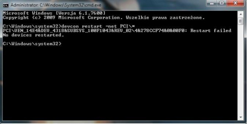

A u mnie wygląda to tak:
W cmd z uprawnieniami administratora, UAC wyłączone.
EDIT: sprawdzone na 64 bit...
