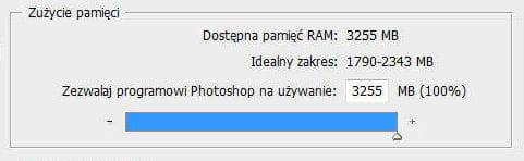

Jedno tylko dodam - co by nie zbaczać z kursu - Jeśli Photoshop będzie w 32 bitowej wersji, nawet hektary pamięci RAM nic tu nie pomogą, bo on będzie widział tylko 3255MB. Tak samo jak Windows w tej architekturze.
Zrzut z mojego:
Więcej nie wykręcę, chociaż mam z czego.
